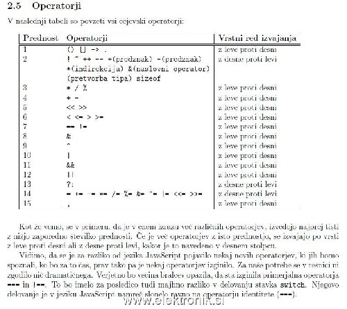

Berem
http://fides.fe.uni-lj.si/~lrnv/racunalnistvo2/zapiskipredavanj.pdf
Prvi vtisi:
Dobro:
Zapiski so v slovenščini, vsebujejo primere za lažje razumevanje
Slabo:
Predvideva se poznavanje JavaScript, ki mi je nepoznan. Glede na to predpostavko ostane marsikaj nepojasnjeno. Primer:
Na strani 17 so operaterji, tako značilni za C samo našteti.
Če se komu da, naj mi prosim pojasni funkcijo zadnjih treh operaterjev, ostale bi nekako pogruntal.
Pravtako ni pojasnjen ukaz printf oziroma argumenti tega ukaza. Ga pa seveda stalno uporablja v primerih.

Hvala Žrepko, dokument mi je dobrodošel, toda tudi iz njega ne morem razvozlati kaj pomeni
(a?b:c)

vilko je napisal/a:
(a?b:c)
Koda:
(pogoj) ? (pogoj izpolnjen) : (pogoj ni izpolnjen);
Primer:
Koda:
(a == 1) ? (a = 2) : (a = 3);
Stavek bereš: če je a enak 1, se mu priredi vrednost 2, če pa ni se mu priredi vrednost 3.
Lahko napišeš tudi:
Koda:
a = (a == 1) ? 2 : 3;
Stavek lahko interpetiraš kot nadomestek if () else() stavku:
Koda:
if (a == 1) a = 2;
else a = 3;
