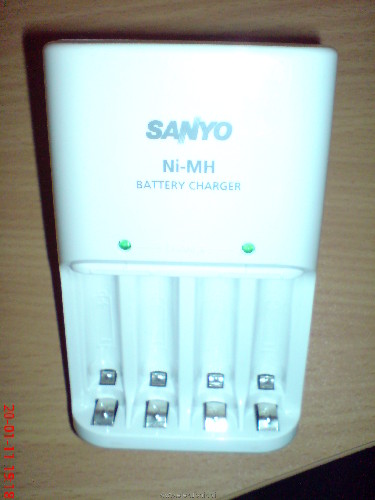

PrispevekObjavljeno: Čet Jan 20, 2011 8:33 pm    Naslov sporočila:   Odgovori s citatom
(drugo vprašanje) - ali lahko s polnilcem na sliki polnim tudi NiCd akumulatorčke ?
