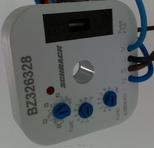

jp
Pridružen-a: Ned 25 Jul 2004 13:22
Prispevkov: 222
Aktiv.: 0.94
PrispevekObjavljeno: Pet Feb 04, 2011 8:08 pm    Naslov sporočila:   Odgovori s citatom
Na naslovu
SCHRACK TECHNIK D.O.O. PE HOČE Glaserjev trg 7, Spodnje Hoče
02 618 50 60
031 322 901
02 618 50 62
V priponki BZ 326328 ima vse potrebne funkcije (in še več) ali tudi kakšen drugačen po obliki.
Lp! jp

PrispevekObjavljeno: Sob Feb 05, 2011 12:19 am    Naslov sporočila:   Odgovori s citatom
Od Schracka ne ustreza, razen, če bo uporabil 2 takšna timerja, Telmak bi imel pravo stvar, samo ne vem če bo cenovno sprejemljiv.
Sicer pa ima to tudi Finder. Je pa to opisano v tej temi.
