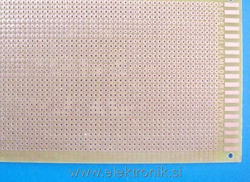

Vlado
Pridružen-a: Sre 03 Mar 2004 21:35
Prispevkov: 563
Aktiv.: 2.38
PrispevekObjavljeno: Tor Jan 11, 2011 4:54 pm    Naslov sporočila:   Odgovori s citatom
Tudi jaz sem pred davnimi leti uporabljal ta programator, in kot je že nekdo omenil, programator je delal in vsake toliko časa uničil procesor ki ga je programiral.
Tiskanino za ta programator res ne rabiš, košček preizkusne ploščice in si ga narediš v nekaj minut.
Če ga slučajno najdem ti ga podarim, vendar mislim da ni vreden truda, posebaj če si začetnik ker nikoli ne boš vedel ali je kje je prišlo do napake, pri programu ali programatorju.
