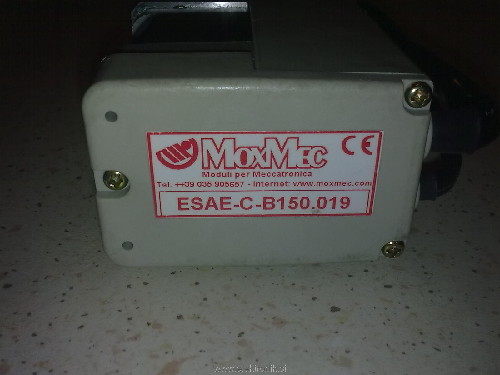

Pozdravljeni.
Zanima me kako se imenuje ta cilinder po slovensko in po angleško. Rad bi ga prodal in ne vem kje najti ceno za iste ali podobne cilindre. Na original spleti strani pa nimajo cenika http://www.moxmec.com/cilindri.htm
Hvala in lep pozdrav

Išči pod aktuator oz. linearni aktuator. So pa cene kar par 100€, seveda spet odvisno od tehničnih podatkov.
Lep pozdrav, Primož

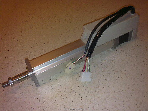

Verjetno ta aktuator ni uporaben brez pripadajoče elektronike in programa, ki to krmili? Anxious
Zakaj se ga lahko uporabi??
Prevedem še tehnične podatke iz domače strani za tiste, ki ne razumejo italijansko:
Hod: 50-300mm
Potisk: 100N
Max hitrost. 400mm/s
Ponovljivost(ne vem, če sem prav prevedel): ±0,1mm
Navoj na batnici: M10
Sposobnost spomina: 16 gibov, vsak s hitrostjo, pospeškom, položajem in drugo
Napetost: DC24V±10%, 3A max
Trajanje: 10.000km uporabe če je uporabljen po tehničnih specifikacijah
Zaščita: IP-40
Teža: 1-1,2kg
Funkcije: nastavitev, regulacija začetne točke, pospešeno premikanje, končno stikalo na koncu hoda, signal nahajanja, signal dosežene pozicije, način povečanja moči, regulacija servo prilagoditve
Upam, da sem prav prevedel Rolling Eyes

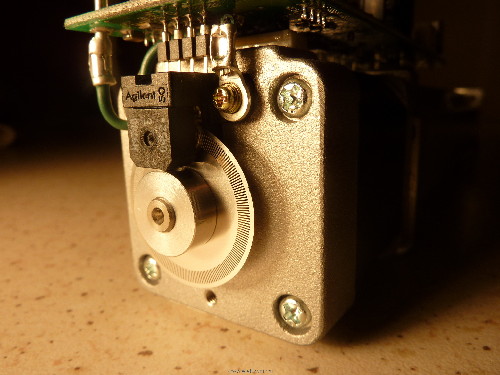

to je električni linerani aktuator.
Zadaj je koračni motor, notri pa špindel in matica. Dokaj pogost izdelek.

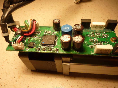

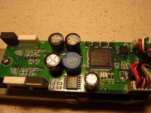

Tale ima očitno notri integriran še kontroler in inkrementalni enkoder.
Brez kakšnih detajlnih specifikacij in datasheeta nimaš tega kaj porabit.
Cena? Jaz ga vzamem za detajlno analizo in seciranje Wink

Evo slikice:
 Velikost datoteke:  2.8 MB
 Velikost datoteke:  3.23 MB
 Velikost datoteke:  3.1 MB
