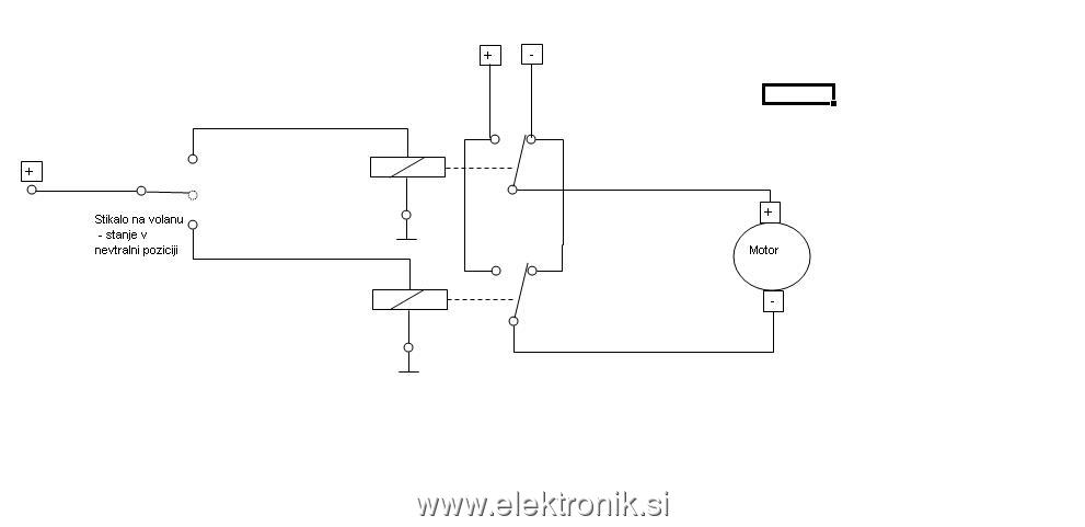

Za vsak slučaj, imaš tukaj maksimalno poenostavljeno shemo. V vsakem primeru boš moral ugotoviti kako preklaplja stikalo na volanu.
