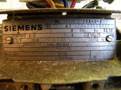

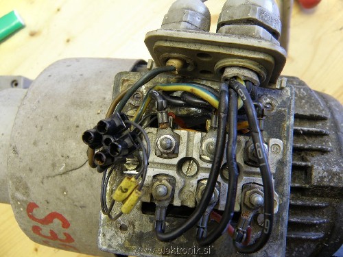

Se opravičujem ker si sposojam temo, a menim da bo tako še najbolje.
Doma imam en manjši trofazni elektromotor, za katerega mi ni čisto jasno kako ga priklopiti. V energetiki, sploh pa v elektro motorjih nisem ravno najbolj doma.
Če gledam priklop mi je jasno da je očitno motor bil prekplapljan zvezda/trikot. Ko pa pogledam napisno ploščico, pa nikjer nič ne piše o zvezdi... Druga stvar, katera mi ni jasna je, za kaj je uporabljen tisti 2x0,75mm^2 kabelček, ki je v motorju priklopljen preko vrstne sponke??

Na tablici piše: trikot 3 x 380V 50Hz, 0.21 kW, 2495 v/min, nazivni tok pa ne vidim prebrati, mogoče je 0.75A, ampak poglej sam (motor bo v trikotu delal tudi na 3 x 400V 50Hz).
Večji podatki so pa za trikot pri 60Hz - će boš motor priklopil v ZDA, kjer imajo tudi 3 x 440V.
Sračje gnezdo pa le uredi.
