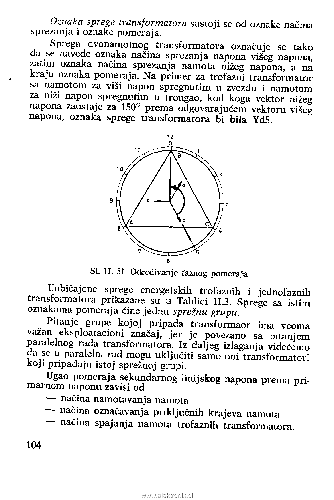

Pojdi v knjižnico in poišči neko knjigo o električnih strojih. Tema je lahko precej obsežna, tudi nekaj doktoratov je bilo spisano na ti tvoji vprašanji.
Za pokušino, sken strani 104 iz knjige Nikola Lj. Nikolić in Ljubomir S Dimitrijević: Električne mašine I, Tehnička knjiga, Zagreb, 1970:
