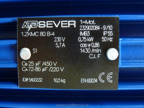

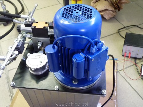

Tako, prišel je čas, da priključim moj prvi motor, ki ima več kot 10 W Smile
Na hidravlični črpalki je 1-fazni 230V motor 0,75 kW Sever. Gor ima dva kondenzatorja, okrog 20 in 60 uF. Priključna doza je zrihtana, tudi vrti se v pravo smer.
Zanima me, ali je potrebnen za tak motor kakšen soft-start, bimetal,... skratka nimam pojma o priklopu el. motorja Whistle
Ob direktnem priklopu malo poskoči in potem lepo teče. Kake hude obremenitve se ne pričakuje. Hidravlični sistem je tak, da je večino časa v prostem obtoku (brez obremenitve). Z varovalkami (B avtomati) zaenkrat ni težav.
Hvala za vsak nasvet.

Na mesto stikala uporabi "DM" (zaščitno motrosko stikalo), ki ob kaki obremenitvi oz. neuspešnem startu izkluči, ter prepreči poškodbo navitja. Glede na to, da sta na motorju dva kondenzatorja, (po vsej verjetnosti je eden delovni, eden pa zagonski) V samem motorju pa je centrifugalno stikalo. Taka izvedba je pogostejša tam, kjer so nekoliko težji zagoni. Za tokovno območje oz. nastavitev stikala pa poglej podatke na tablici motorja.

Motorsko zaščitno stikalo, kot je že Silvo napisal... kakšen MS25 od Iskre, PKZM0 od Moeller, GV2 od Telemecanique (Schneider), itd. Pazi edino, da boš vzel pravega glede na nazivni tok motorja (tega tudi nastaviš na stikalu).
Pa ne pozabi tok peljat čez vse tri kontakte, drugače zaščita ne deluje pravilno!
