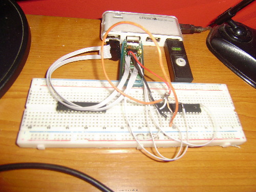

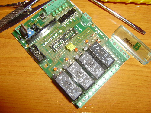

Kupil sem USB mikroB programator. Imam krmilnik avr iz ŠCV. (njihova izdelava). Ko vtaknem konektor v krmilnik in priključim programator v USB, se prižge oranžna lučka, ki pa potem počasi ugasne. (Kot kratek stik). Atmega8 sem dal na testno ploščico, nalotal žičke na programator in jih vtaknil na pine od Atmege. Še vedno ne dela. Mil lahko kdo točno opiše postopek priključitve? Uporabljam AVR studio 4.

Si preveril priključitev, po pinih-funkcijah, če ustreza? Ali si samo vtaknil speedyja kamor si ga fizično lahko?
Ker tale "krmilnik" je bolj kot ne packarija, brez ene standardne zadeve, kdor ga je delal mu je bil to najbrž prvi izdelek...

Gledal sem po datasheetu. 6 priključkov je. RST sem vtaknil v rižo, kjer je RESET pin, Vcc sem povezal z AVcc in ju priključil na žičko Vcc, GND sem povezal med sabo in ju priključil na GND žičko, MISO in MOSI prav tako... (Krmilnik sem dobil Smile. )

Poskusi sam najprej programator in AVR uspešno spariti na protoboardu. Če bo to delovalo z multimetrom pomeri če razpored na testni plošči in programatorju ustreza.
Napajaš testno ploščo in programator iz USB?

Poiskusil sem tudi z 5V stabilizatorjem. Nič. Ravnokar merim priključke na krmilniku. Vsi so pomešani. Tam kjer je MOSI, je +5V, MISO je GND... Tisti, ki je to sestavljal, mi je zatrdil, da dela Smile .

Na krmilniku imaš na speedyju pine:
Koda:
1 MOSI      Vcc 2
3 n.c.      GND 4
5 RESET     GND 6
7 SCK       GND 8
9 MISO     GND 10
(če ne poznaš speedyja, reset je na "zarezi" konektorja, n.c. je nepriklopljen)
Morda programator ne zagotavlja dovolj napajanja za cel krmilnik, zato priklopi zunanje napajanje, ali pa vsaj iztakni J1. Čeprav sam čip na testni bi pa moral delat brez problema, razen če si ga že poslal v elekronska nebesa...
V AVR studiu moraš izbrati/nastaviti pravi programator in tudi pravi mikrokontroler.
Imaš tudi na tem forumu kar nekaj branja na razpolago, mislim da je Silvo kar dosti napisal na to temo, pa ni ravno edini. Recimo tole za začetek.
Saj krmilnik dela, ne takoj obupat Wink Ni biser, ima polno cvetk, ampak dela pa.
