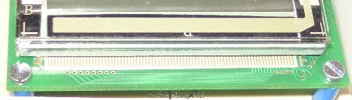

Sicer je drug display, gre se pa za takole folijo:

Tisti kvader z oznako L0-023 je čip - kontroler. Lahko da ima ta slab stik ali pa folija na LCD. Ko je zadeva odprta, malo pritiskaj in poglej če se slika popravi.

Mogoče sem malce nerodno napisal. Gre se za Fluke 196 osciloskop, katerega cena displaya je okoli 1000eur. To sliko sem dal samo za primer, kako je s to folijo pritrjen steklen del na PCB.
Zgleda da je to generična napaka lcdjev na flukih, saj na ebayu ponujajo servis za 135$ (za ta denar lahko samo razdrejo pa malo pogrejejo, ni šans da zamenjajo lcd).
Jaz bi malo popihal z vročim zrakom, pa pritisnil. Je pa lcd narejen s to folijo + ima še "zebro". Le to sem očistil, pa ni nič bolje. Narejeno je tako, da ne morem "online" pritiskan na folijo, da bi videl, če je tu napaka (no saj drugje skoraj ne more biti)

Malo nazaj sem popravljal en grafični displej s podobno težavo. Pri meni je bil sicer slab stik na delu, kjer je folija prilepljena na tiskanino. Na folijo, kjer se stika s tiskanino sem položil sljudo (izolacijo transistorja v TO-3 ohišju) ter po njej podrsal s konico spajkalnika - normalna temperatura tam 350°C. Zadeva dela.
