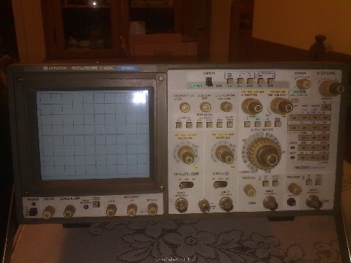

Moja nova pridobitev
Hitachi V1100A - 100MHz Quad Channel Oscilloscope
SgLabs

Uuu zadeva po specifikacijah sploh ni slaba. Smile
Koliko si odstel za njo, ce ni skrivnost?

Zdravo
Imeli smo ga na naši firmi pa se je dogajalo da je včasih delo včasih pa ne, pa je naš direktor reko da naj se stran vrže. Pa sem ga vzel za sebe saj se takšne male stvari lahko odpravijo. Po predvidevanjih je bilo samo treba malo z kompresorom spihati gumbe pa podnožja na čipih. Pol sem še malo pošpical vse z kontakt sprejom pa še enkrat spihal pa je vse normalno delo. No in tak sem prišel do zastonj osciloskopa edino kar je bilo treba vložit so bile približno 4 ure dela.
