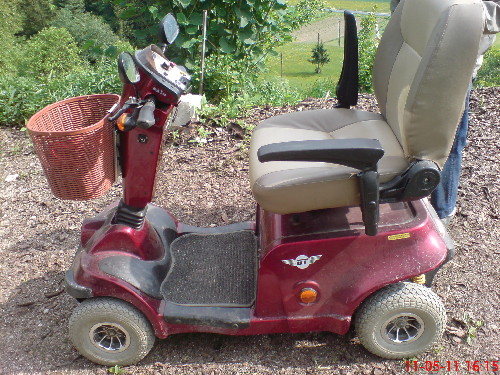

hvala za povezave. Kako je to drago...
Tistega na sliki ima en sosed; z njim pride v vsak okoliški hrib, najsi bo cesta asfaltna ali makadamska, brez da bi mu talilo varovalke, kar se mu je pri prejšnjem modelu, ki ga je kupil od nekega našega proizvajalca, redno dogajalo.
Kupil ga je na nekem sejmu v Nemčiji od nekega Angleža tik pred zaprtjem sejma, za 600€, vsaj tako pravi. Prva cena je bila 1.500€, kar nekje ustreza oglaševani ceni na angleških straneh, npr. http://www.michaelsmobility.co.uk/ScootersTop_M48.htm , potem pa bi moral Anglež plačati 500€ za letalsko karto, da bi ga spravil nazaj, je pa raje krepko spustil. Eni pa imajo srečo. Pri nas pa, če prav vidim, isti ali podoben model - 3.564,00€ z DDV. Bo treba malo po sejmih srečo iskat Smile
