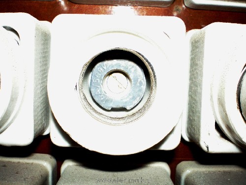

Pozdrav,
zamenjat moram velikostni obroč za talilno varovalko, ker moram uporabit večjo (zdaj je 16A in E14 obroč, potem bo 20A in E18 obroč). Zanima me, kako se stvar razdre? Je treba snet celo ploščo in od zadaj odvit celo podnožje varovalke ali je dovolj samo odviti ta vijak na sredini?
Hvala in lp.

Dovolj je odviti le ta vijak na sredini.

Če lahko, odvij vijak na sredini, obstaja pa tudi orodje, ki ima vilice ravno za tista dva utora na keramiki. V elektro trgovinah je cena morda kake dva EUR, saj ni nič drugega kot kos pločevine na lesenem držalu.... In če si previden, ga lahko odviješ in priviješ tudi s špičastimi kleščami.

Takšen, kot si ga slikal, ima na na sredini klasičen vijak (ploščati izvijač). Starejše varovalke včasih niso imele zareze za izvijač. "Običajno" pa se ga odvije z orodjem, kot ga je s55m opisal. No, jaz ga še nikoli nisem (klešče ali izvijač).
Kot domnevam, je to klasično DII podnožje. Vanj brez problema pašejo velikostni vložki od 2 - 25A, seveda velikosti DII.

Jaz sem kar uporabil leseno palico in vtaknil.Odvil sem če ni trdo privit.Vedel sem sem da se dobi posebni odvijač.

Lahko se ti "posreči" in odviješ res samo vijak, keramika in matica pa ostaneta v podnožju (se zgodi).
V tem primeru ni slabo imeti v mislih, da je na srednjem kontaktu običajno faza (splača se preveriti) - če ni možnosti izklopa glavne varovalke, preventivno odklopi porabnike na tej veji (da ne bi s kakimi koničastimi kleščami "vklapljal" porabnikov), in z ,recimo, "fazenbriferjem" izbrskaj keramiko in matico.
Ko kupuješ nov velikostni vložek, preveri, ali se ga lahko privije z izvijačem - drugače boš potreboval ustrezno orodje; slabo privit velikostni vložek lahko pripelje do resnih težav.

Bizgec65 je napisal/a:
Seveda je dovolj odviti ta vijak, le da je ta vijak pod napetostjo.
Za odvijanje bo dovolj navaden izoliran izvijač.
Za privijanje novega pa priporočam, seveda spet izoliran izvijač, toda tak, ki se v zarezi v glavi vijaka toliko razširi, da nosi vijak ki ti potem ne pade iz izvijača. Nekoč sem tak izvijač dobil od enega IBM serviserja, in ga sedaj čuvam kot zaklad, kajti nisem prepričan, da v naših trgovinah kaj takega imajo.
Tak izvijač ni primeren za zategovanje, uporabiš ga samo, da se navoj vijak sprime z navojem matice spodaj. Potem zategneš z navadnim izolirnim izvijačem.

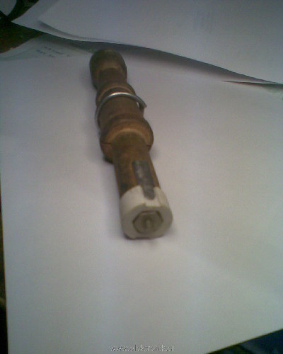

PrispevekObjavljeno: Pet Jan 28, 2011 1:12 am    Naslov sporočila:   Odgovori s citatom
slika
 Velikost datoteke:  125.8 KB

Tistile vijak je tako pritrjen v porcelan, da gresta itak oba skupaj ven (ali notri). Tako da če vrtiš enega, vrtiš tudi drugega. Po eni strani je skoraj bolje, da vrtiš vijak. Drugače bi lahko porcelan tudi počil, če je premočno zategnjeno. Tak primer se zna zgoditi predvsem tam, kjer je varovalčno podnožje bilo že mnogokrat pregreto...

Se strinjam. Največkrat. V mojem prejšnjem postu sem opisal, kaj se lahko zgodi pri odvijanju velikostnega vložka (kakršen je na sliki) z izvijačem. Do sedaj sem namreč srečal tri tipe pritrjevanja kontakta v velikostni vložek: kontakt prilepljen; kontakt pritrjen z deformacijo (vidno na navedenem linku, spodnji: na robu kontakta se vidi dve zarezi od štirih) in kontakt, ki je pritrjen z matico. Običajno je od navedenih ta tudi edini, ki ima zarezo za izvijač.
Drugače pa, strobos, če ni primernejšega orodja, uporabi izvijač in odvij vijak (ob upoštevanju varnostnih ukrepov). Možnost, da pri takšnem velikostnem vložku odviješ samo vijak in zadeva razpade, je, recimo, 1:50.

Keramiko preprosto odlomiš in pustiš vijak pri miru, v večini primerov tako ali tako vijak ne popusti Wink
Za lomljenje keramike ne rabiš posebnega orodja, gre že z izvijačem ali pa koničastimi kleščami.
Kaj pomeni odlomljena keramika? nič posebnega, v podnožje lahko vstaviš katerokoli varovalko te velikosti, tudi 25A, ampak take najbrž ne boš dajal notri, če veš za kaj se gre, še 20A varovalko daješ notri z nekim namenom, upam, da ti inštalacija to dopušča, da imaš žice vsaj 2,5mm2
