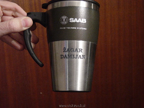

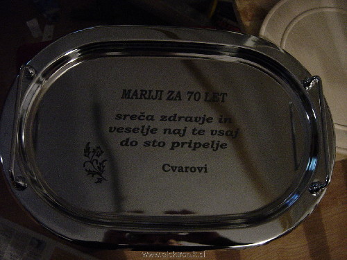

PrispevekObjavljeno: Ned Feb 27, 2011 11:42 pm    Naslov sporočila:   Odgovori s citatom
CerMark sprej in CO2 laser Smile
 Velikost datoteke:  561.29 KB
 Velikost datoteke:  580.08 KB
lp, Miran (Miro - S51SK)
