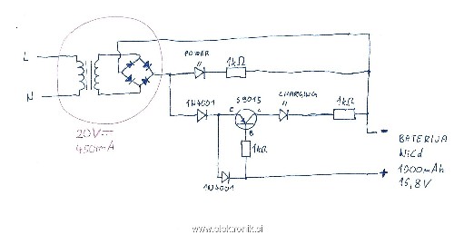

Sodelavcu je pri polnilcu NiCd baterije skurilo transformator (glej sliko). Gre se za polnilec enega akumulatorskega vrtalnika mislim da kupljenega v Konradu. Načrt polnilca sem prerisal, sedaj imam pa nekaj vprašanj ki mi niso čist jasne:
1. Tranzistor verjetno služi samo za prižiganje diode ki nakazuje polnjenje baterije?
2. Kdaj ta dioda sploh ugasne? A ni napetost med emitorjem in bazo tranzistorja zmeraj različna za kolensko napetost diode, kar pa zagotovi že dovolj toka, da tranzistor ostane zmeraj prižgan?
3. Ko sem vezje priključil na usmernik in nastavil 20V, je tekel tok okoli 3A (zanimivo da po kar nekaj sekundah še zmeraj ni odneslo nobene diode, samo ena je močno počrnela Dancing ) No zanima pa me, a ni potem logično da je odneslo transformator, glede na to da je bil dosti preobremenjen in da ni nobenega vezja ki bi omejevalo tok, ali pač transformator če ga preobremeniš da ven toliko toka kot lahko in ne pregori??
Ja.
Ko odklopiš baterijo.
Tranzistor je PNP. Če ni bremena (baterije), ni toka skozi diodo in na njej ni padca napetosti.
3. .... ali pač transformator če ga preobremeniš da ven toliko toka kot lahko in ne pregori??
Odvisno od transformatorja in stopnje preobremenitve. Napetostnih transformatorjev navadno ni dobro dajati v kratek stik. Tokovni transformatorji morajo imeti na sekundarju (skoraj) kratek stik.
V tvojem primeru je transformator do neke mere omejeval polnilni tok.
Preveri baterijski pack. Lahko, je kakšna celica v kratkem stiku.
Če boš celice menjal, uporabi NiCd.
Pri uporabi NiMh, zamenjaj polnilec s pametnejšim, ki ne uničuje baterij.

Zgleda da je res šla v kratek stik kakšna celica, saj ko sem meril prazno baterijo mislim da je kazala tam okrog 10V če ne celo manj. Glede na to, da naj bi prazna celica imela med 0,8-1V bi morala baterija kazati kakšen volt več. Zato je verjetno tudi odletel transformator.
A je to zmeraj, da uničena NiCd celica gre v kratek stik, ali pa pride tudi do prekinitve med poloma?

Ponavadi gre v stik, le redko se 'odpre'.
Oživiš jo pa s tokovnim sunkom in daš filati, nato je spet dobra za nekaj časa.
