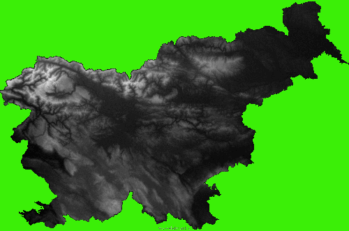

Torej, že nekaj časa iščem reliefni zemljevid Slovenije. Ker ga ne najdem, bi si ga sedaj, ko imam 3d printer, izdelal sam. (Če kdo ve kje se ga dobiti v štacuni naj prosim pove.)
Po malo poizvedovanja mi je prof. Leon Kos, ki je svoj čas, leta 1995, izdelal relief Slovenije, dal link na tole sliko.
Sedaj pa problem, kako iz te slike dobiti lupino, primerno za 3d tisk?
To so podatki o sliki:
Ta slika je v natančnosti 100 metrov za pixel in ima že ob robovih gradientni prehod. Višinskih točk je manj (256), ker jih morate tako ali tako stlačiti za lep videz.
Ker nimam nikakršnega znanja o takih konverzijah in se komaj uvajam v SolidWorks, je zame to pretežka naloga. Verjamem da bi bil relief zelo zanimiv 3D print tudi za druge, tako da bi prosil mojstra na tem področju za omenjeno konverzijo.

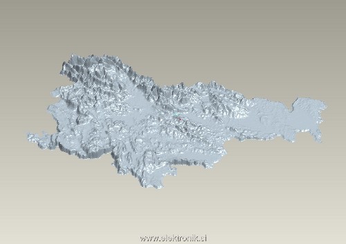

Nasel sem en nacin kako spremeniti sivinsko sliko v 3D model in to bolj po nakljucju.
Relief iz slike zna narediti tudi Cura, samo ko nalagas model izberes sliko. Po nekaj osnovnih nastavitvah pride 512mm dolg model, ki je ze skaliran, tako da je to omejitev Cure. Sem ga se pomanjsal na 15cm, ta pa je velik okoli 20MB, ga bom pripel ko pridem na racunalnik.

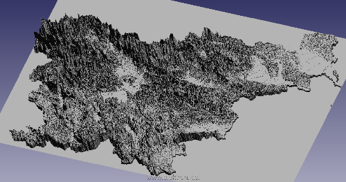

slike iz freecad

Še ena verzija. Za točnost podatkov ne odgovarjam d'oh!
Edit: Velikost cca. 186x122x10mm
