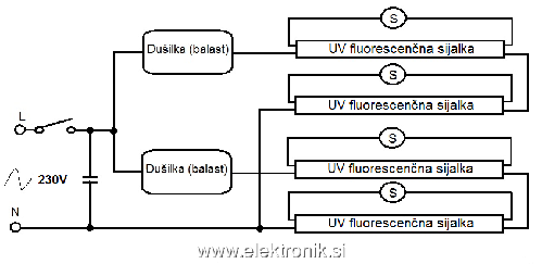

Zanimivi in poučni članki, vendar sem našel napako, napačna vezava fluorescentk v članku o izdelavi osvetljevalne naprave.
V prikazani vezavi vžge samo ena fluorescenčna žarnica, ki pa je zaradi dušilke, ki mora imeti 2x većjo moč od fuorescentke, preobremenjena in bo v nekaj urah delovanja žarnica uničena, čeprav bo njena svetilnost samo malenkost večja kot sicer.
Pri vezavi v tandemu sta fluorescentki (vsaka s svojim štarterjem, ki mora biti ali za 110V ali za tandem spoj), vezani zaporedno, kot prikazuje spodnja slika, ki je popravljena slika iz revije:

Azrael: v uporabi so starterji za paralelno vezavo! tako da je tista shema pravilna.

Bimetalni štarter tu veze nima.
Problem je, da je napačna vezava, ki kuri žarnici ! Če ne verjameš, pravilna vezava tandema je narisana tudi na elektromagnetnih dušilkah (pri elektronskih dušilkah štarterjev ni).
Bom jutri slikal eno tako dušilko, če bo še vedno dvom.

hm, sedaj niti sam ne vem...Azrael ima na shemi žarnice vezane zaporedno tako da se napetost deli...jaz sem pa vezal vzporedno in sem zato kupil tudi posebne štarterje za paralelno vezavo... hmm... no važno da osvetljuje Mr. Green

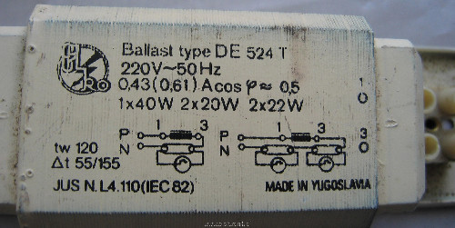

http://members.misty.com/don/f-lamp.html#wd9a
Skratka, ne verjemi preveč štacunarjem. Tudi meni so hoteli prodati 36W dušilko, čes, da 18W žarnica ravno tako sveti nanjo (kar dži, samo žarnica bo zdržala mogoče 15 ur vse skupaj).
Še obljubljena slika elektromagnetne dušilke:
 Velikost datoteke:  318.23 KB
