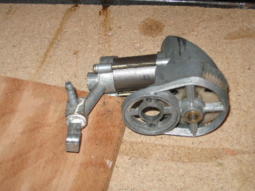

andrejj
Prispevkov: 4253
Aktiv.: 17.94
Kraj: 8232 Šentrupert
PrispevekObjavljeno: Ned Mar 13, 2011 8:02 am    Naslov sporočila:   Odgovori s citatom
Lahko bi uporabil pokvarjen kompresor z elektromotorček 12V avtomobilski.To ima bat in cilinder.
 Velikost datoteke:  3.21 MB
lostid
Pridružen-a: Tor 30 Sep 2008 17:23
Prispevkov: 234
Aktiv.: 1.15
Kraj: Ljubljana-rudnik
PrispevekObjavljeno: Ned Mar 13, 2011 12:21 pm    Naslov sporočila:   Odgovori s citatom
upam da boš kaj poslikal ter pomeril moč. me zanima v kakšni izvedbi boš naredil stirlinga , tesnenje bo z ferofluidom ?
