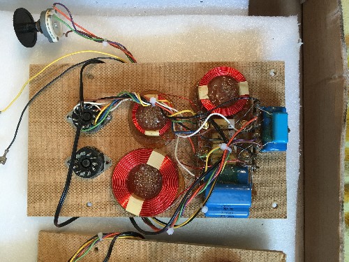

PrispevekObjavljeno: Ned Jan 22, 2023 11:17 am    Naslov sporočila:   Odgovori s citatom
Iščem material za popravilo kretnice, pa so samo neke čudne vrednosti
Elektroliti
9µF 100V
5,1µF 100V
4,3µF 100V
1,8µF 100V
Upor
3 ohm 5W
Vsaj po 3 kom vsakega
Ali se najde kdo, ki ima ali mi lahko nabavi proti plačilu?

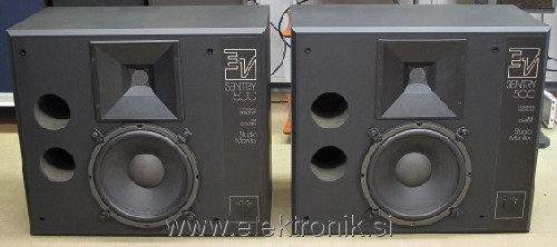

Bipolarni kondenzator narediš iz dveh polarnih. Minus in minus zvežeš, oba plusa sta pa kondenzator s polovično vrednostjo vezanih.
Torej 10uF+10uF v bipolarni vezavi dasta 5uF bipolarca.
Kondenzatorje za audio prodaja Mars audio:
http://www.marsaudio.eu/
V resnih kretnicah so izključno folijski kondenzatorji, imajo jih polno na Aliexpress. Obenem se vedno uporabljajo zračno viklane špule (aircored), ne pa cenene s feritnim jedrom, ker dušijo tranzientne tokove in siromašijo zvok.
Primer 50 let stare kretnice iz mojega studijskega monitorja:
 Velikost datoteke:  3.07 MB
 Pogledana:  18 krat
 Velikost datoteke:  112.5 KB

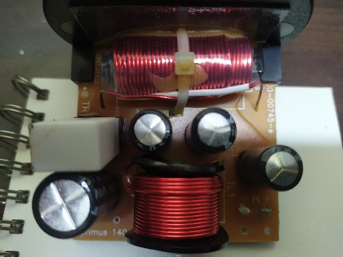

Še moji dve pokažem
 Velikost datoteke:  2.46 MB
 Pogledana:  24 krat
3 x 3 = 9
Fantocci
Prispevkov: 375
Aktiv.: 1.94
PrispevekObjavljeno: Tor Jan 24, 2023 4:36 pm    Naslov sporočila:   Odgovori s citatom
Kako pa veš, da je treba vse te kondenzatorje zamenjat? Si jih premeril? Malo čudno je, da bi vsi pocrkali. Ponavadi prej visokotonec umre.
Zvočnik pa tudi ni takega kakovostnega razreda (vstopni model za hišni kino), da bi zahteval folijske kondenzatorje in zračne tuljave, so konstrukterji verjetno kar dobro uskladili sistem. Da ne bo skretnica dražja od zvočnikov in po velikosti večja od razpoložljiivega prostora. Ker potem boš moral še bas reflex tuning preračunavat in cev spreminjat Smile

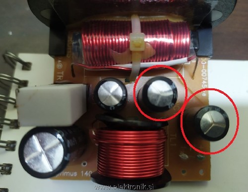

PrispevekObjavljeno: Tor Jan 24, 2023 7:04 pm    Naslov sporočila:   Odgovori s citatom
Meni se iz foteljeve perspektive zdita vsaj desna dva sumljivo napihnjena...

PrispevekObjavljeno: Tor Jan 24, 2023 8:57 pm    Naslov sporočila:   Odgovori s citatom
Hvala vsem za trud in čas in voljo, ki ste jo porabili za analize
Sedaj je pa počasi čas, da odgovorim na vaš trud.
Zvočniki so iz rabljenega kompleta za hišni kino.
Dobil sem jih pri pospravljanju kluba.
Preživela sta dva satelita, ki delujeta in imata kretnice videti čisto v redu.
Tretji satelit ima kretnico na sliki.
Sama zvočnika sta po meritvi v redu, pojeta in imata isto upornost kot delujoča dva. Kondenzatorji so napihnjeni, upor je pregoret, prekinjen, tuljave so tudi pregrete.
En satelit manjka, izgleda da je nekam pobegnil.
Center zvočnik ima en visokotonec in dva nizkotonca. Kretnica je podobno uničena, upor pregoret, kondenzatorji napihnjeni.
Sta pa oba nizkotonca pregoreta.
Prva dva bom uporabil za stereo v delavnici. Imel sem idejo, da usposobim še tretji zvočnik za rezervo, material pa nabavim za vsak slučaj.
Kolikor vidim se ne splača truditi za en delujoč zvočnik.
Kaj je bilo narobe:
Po analizi z bivšimi lastniki, so bile zadeve priklopljene mala tako, malo tako, nihče ni gledal na "+" ali "-", samo da je ropotalo.
Iz istega vira imam štiri pasivne zvočnike 450W sin, kjer so kretnice preživele, na dveh 8" nizkotoncih pa so sneta navitja (navitje žice sneto s tuljavnika).
Po vsej verjetnosti isti problem, zamenjana polariteta.
Za te sem naročil nizkotonce in bodo šli v uporabo.
Mogoče jih predelam v aktivne, ali pa kupim ojačevalnik.
