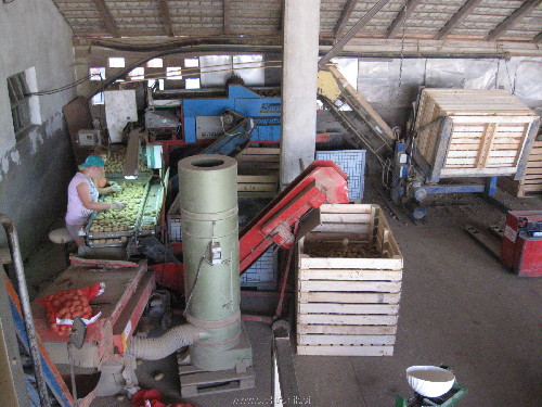

glede sortiranja in pakiranja je že vse avtomatizirano.
Trenutno delamo trije na liniji. Seveda pa bi rad da bi delo potekalo lažje.

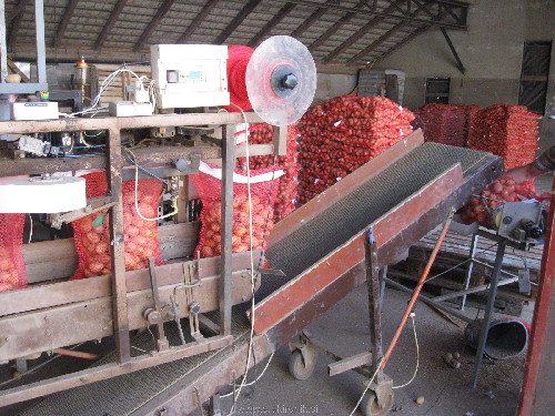

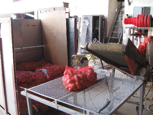

vreča krompirja pade na mizo in jo mora nekdo zložit na paleto.
Seveda ni problem zložiti 1t, vendar mi ponavadi pakiramo 20t na dan. To pa je kar veliko za preložiti.
Verjetno bi našel kakšno možnost bi kupil industrijsko robotsko roko, z nekakšnim krmiljenjem. Saj tukaj sem pa bolj mrzel.

Stvar je izvedljiva s CNC zasnovo s 3+1/2 osmi. Tri osi skrbijo za X, Y in Z pozicijo, tista polovička pa po potrebi zasukne vrečo za 90°, kar omogoča tudi pnevmatika. No, še prijem je potreben.
Iz druge slike je videti, da je možno konec tekočega traku dvigniti na višino, ki je višja od končne višine palete. S tem prihraniš dosti pri ceni servo motorjev in gonilnikov, saj X in Y osi nista obremenjeni, z Z osjo pa vrečo samo dol spustiš na trenutno višino.
Vzorec zlaganja vprogramiraš za vsako težo vreč (10kg, 25kg) in sicer za dve zaporedni plasti (zaradi vezave).
Vse skupaj lahko napraviš tudi s pnevmatiko. Tisti čas, ko gre roka iskat novo vrečo, se nastavijo nove mehanske blokade na pravem mestu.
Alpha je prešibka za tak pozicijski program.
FX pa bi to poganjal brez težav v servo ali pnevmatski izvedbi.
Tudi ustrezno sprogramiran mikrokrmilnik bi bil kos obema izvedbama.
Edino poskusi predhodno poskrbeti, da se bo vreča po tekočem traku vedno pripeljala tako, da bo šiv naprimer spredaj in vodoravno. S tem bo krompir dobro uležan in bo paleta stabilnejša.
V bistvu višine sploh ni treba krmiliti. Ko vzmetno stikalo na roki zazna, da je vreča že položena na predhodno plast, jo prijemalnik izpusti in roka se vrne v izhodišče. Se pravi 2 + 1/2 + 1/2 osi , saj je tudi Z os le dvopoložanja (fiksno zgoraj, spodaj pa jo blokira stikalo teže na prijemalu).
Dovolj je torej pozicija in usmerjenost vreč v dveh zaporednih plasteh (ali celo v eni plasti ob upoštevanju zrcalnosti).
LP, Igor
