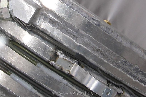

Na sliki 25 kg odlitek, z 10 kosi 2m dolgih zvarov, sprobanih na 80 bar tlaka.
Aluminij se vari ko keks, samo pogoje mu moraš dat taprave Smile
