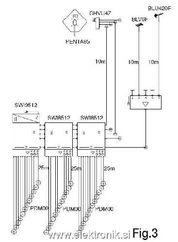

Saj sem mu že jaz "post scriptum" napisal, da je to metanje denarja, iskanje sovražnikov ter načenjanje zdravja.
Podrobnosti pa sem mu prihranil, ker jih najbrž niti ne bi razumel.
Težave se pojavijo že s tem kar je borber napisal. Da ne omenjamo težav z združevanjem teh modulatorjev in nenazadnje ojačanjem. Namreč. poleg tega da z večanjem števila kanalov manjšamo dovoljeno izhodno moč ojačevalnika moramo tudi pazit da so višji kanali z večjim izhodnim nivojem. Še posebej če vse skupaj peljemo na kak starejši ali poceni in nestrokovno zgrajen antenski razvod.
Kmalu ta investitor opazi da ima težave s kakovostjo samih kanalov, v obliki intermodulacije pri prekrmiljenju in šumu pri podhranjenosti, nikoli pa ne more zagotoviti lepe slike. Slednje gre predvsem zasluga poceni modulatorjem, ki poleg moduliranega kanala oddaja tudi obilico šuma. Tega pa uporabnikom nikakor ne more ponuditi.
Skratka s poceni komponentami se skupinskega sistema ne da graditi!
Skratka v tvojem primeru bi bilo bolje razmislit v skupinski sistem z multiswitchi.
Antenski TV+SAT razvod
