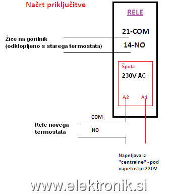

Ker nisem glih vešč takšnih postavitev - predvsem v bistvu ne znam iz shem razbrati kaj in kako ... sem pripravil en načrt kako vse skupaj priklopiti.
Na sliki je skica ohišja releja + slika konkretnega ohišja. Na dnu je slikica RELEJA - ampak saj sem že zgoraj napisal kakšnega sem nabavi.
Na desni strani pa je moj "načrt" kako vse skupaj povezati.
Slika se nahaja tukaj:
Prosim če mi nekdo pogleda tole ali sem prav zastavil?
Drugo vprašanje pa je A1 in A2 -> a je pomembno kje 220V notri in kje ven?
Hvala in LP

Bo v redu. Glede tuljave je načeloma A2 nula oz. -, A1 pa faza oz. + (bo pa delovalo tudi obratno).

PrispevekObjavljeno: Sob Mar 12, 2011 12:53 pm    Naslov sporočila:   Odgovori s citatom
Delovalo bo, če boš dodal napajanje 12V za rele, ki si ga kupil.
Predlog: zamenjaj rele za 230V~. Termostat napajaj z baterijami. Rele v termostatu rabi večji tok samo v času preklopa. In z tem relejem preklapljaj kupljeni rele (230V~), ki bo zmontiran pri gorilcu in ne v dnevni sobi. Odpade napajalnik, vse skupaj bo manjše, lepše in cenejše. Pa še " KLAK KLAK " ti nebo treba poslušat.

PrispevekObjavljeno: Sre Mar 16, 2011 3:47 pm    Naslov sporočila:   Odgovori s citatom
petrusko, če si res nabavil rele z napetostjo tuljave 12V in vezal po shemi, ki si jo predlagal, je že počilo... Vzemi raje, kot ti predlagajo, rele s tuljavo za 230V AC in poglej ali morebiti naslednji predlog vezave ustreza. Preveri, ali vezave kontaktov ustrezajo željenemu delovanju (COM = skupni kontakt; NO = normalno odprt, delovni; NC = normalno zaprt, mirovni kontakt. Ko je tuljava pod napetostjo, sta sklenjena COM in NO)
Predlog vezave vmesnega releja
