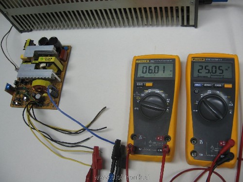

milan62
Prispevkov: 2398
Aktiv.: 9.70
Kraj: Kranj
PrispevekObjavljeno: Tor Mar 15, 2011 11:53 am    Naslov sporočila:   Odgovori s citatom
Ravno včeraj sem enega predelal na 25V. Malo se je treba potrudit, pa gre.
 Velikost datoteke:  105.46 KB
 Pogledana:  14 krat
Pyr0Beast
Prispevkov: 4969
Aktiv.: 22.88
PrispevekObjavljeno: Tor Mar 15, 2011 12:46 pm    Naslov sporočila:   Odgovori s citatom
Si samo privil trimmer ali naredil še kaj drugega ?
