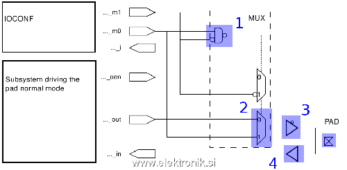

Lep pozdrav!
Me le zanima, če mi lahko kdo pove, kaj pomenijo določeni simboli v shemi. Sem jih obarval modro in oštevilčil, da bomo lažje komunicirali. Vem, da so krogci negacije.
Hvala. LP

1. NAND vrata z enim negiranim vhodom
2. multipleksor 2/1
3. tristate buffer z negiranim enable
4. buffer

Samo87 je napisal/a:
4. buffer
Je buffer v bistvu sledilnik napetosti?

71GA je napisal/a:
4. buffer
buffer - medpomnilnik, vmesni pomnilnik
Aktiv.: 39.62
PrispevekObjavljeno: Sre Mar 16, 2011 11:12 am    Naslov sporočila:   Odgovori s citatom
"Buffer" ima več pomenov. Eden je res "medpomnilnik". Ampak ne v tej shemi.
"Pomnilnik" ni, ker nima clock vhoda in si ne zapomni vrednosti.
Buffer je tukaj samo ojačevalnik signala. Če so na vhodu logični nivoji bolj "tako-tako", jih buffer "zabije" na polne vrednosti, se pravi na stabilne 0 in 1.

Recimo, da je to napetostni sledilnik, vendar tu gre le za logične nivoje in je poanta le v veliki vhodni in majhni izhodni upornosti.

Pa seveda to kot je aly napisal Smile
