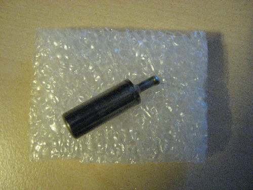

Za ta oznaka ne vem .Mogoče imam podatke nekje spravljen.Bom jutri poiskal.

Ta izgleda kot neka ruska, ki so jih vgrajevali v DRSB-88 "praskače" ne preveč občutljiva ali kot ameriška SC-EN04 z okencem Question Prodajaš?

Je oznaka SBM-10.Lahko ga prodam imam 15kos.Za ceno bom kasneje sporočil.

Našel papirje je v ruščini.Je oznaka SBM 19-20 namesto 10.

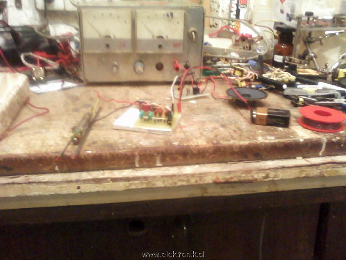

Geigerjev števec domače izdelave
Že pred kakšnim letom sem na ebayu od nekaga Rusa kupil dve števni cevi.
Na hitro sem izdelal vezje in napravil nekaj poskusov. Čisto v redu je delovalo, potem mi je pa zmanjkalo časa.
Prejšnji teden sem se pa lotil izdelave po neki drugi shemi. Osnovni del je oscilator z NE555 , ki preko malega transformatorja in množilca napetosti daje na izhodu 400V.
Upam, da bo s posnetka kaj videti.
Uporabljeni deli so v glavnem iz reciklaže. Desno od tega vezja je ojačevalec z zvočnikom z vezjem 386, ki sem ga dobil v nekem telefonu.
Kot izvor sevanja sem uporabil wolframove elektrode za TIG varenje z rdečo oznako, ki vsebujejo torij. Sedaj me pa čaka najtežji del: OHIŠJE…

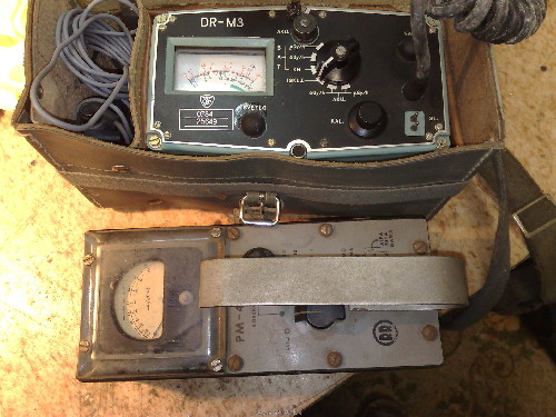

jaz pa sem dva oldtajmerja privlekel na plan...
 Velikost datoteke:  860.02 KB
 Pogledana:  21 krat
