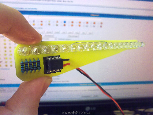

Knight Rider strikes back . Za več izhodov pa: se pridružujem kvizku - 555, 2 kom 4017 (pa ne pozabi vezati CO prvega 4017 na CLK drugega) .
EDIT: kako to počnejo drugi
