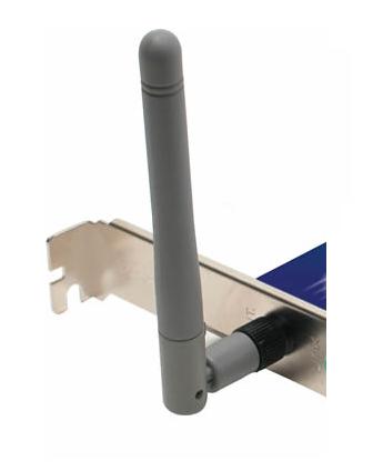

In še en problemček. Domet WiFija je zelo slab že na 10m oddaljenosti. Verjetno zato, ker je antena za računalnikom med kabli. Ko sem iskal kakšen antenski kabel, da bi anteno montiral višje sem bil krepko presenečen nad njihovimi cenami, ki dosegajo skoraj ceno kompletne WiFi kartice (cca. 5k sit za dva metra kabla z konektorjema Confused ). Ali obstaja kakšna "normalnejša" varijanta za podaljšek antene kakršna je na sliki ... mogoče kdo od vas prodaja kaj podobnega?

S to anteno ne bos kaj dosti pridobil. Bolje, da si napravis svojo anteno ni tako tesko kabel dobis v skoraj vsaki trgovini H500 je kar OK zadeva. Jaz sem celo uporabil malo boljsi kabel za satelitske antene. Konektor pa si kupis (lahko tudi celo anteno) tu: http://uha.makina.org/

Mogoče bi bilo za poskusit kaj podobnega tej kartici. Pri meni reši problem dometa, saj je antenski kabel ravno dovolj dolg, da anteno lahko umakneš na neko vidnejše mesto. Gre sicer za Canyonovo poceni kartico, ki je verjetno cenejša od omenjenega kosa kabelskega podaljška.

@SimonS, ali kaj poznaš to firmo uha.makina.org. Odločil bi se za tole anteno http://uha.makina.org/?p=ant-omni
Kakšno mnenje poznavalca bi bilo dobrodošlo.
@frenki, mogoče veš kje bi se dalo dobit takšno kartico za test ... ali vsaj anteno?

Če se boš kaj potikal po Ljubljani, ti jo jaz posodim, ker mi ta leži v predalu. Ne vem sicer, ali je konektor na anteni enak tvojemu, lahko pa dobiš oboje in poskusiš.

Trenutno preizkušam anteno od frenkija, ki se obnese precej bolje kot originalna ... frenki, kar začni pisat račun. Wink
