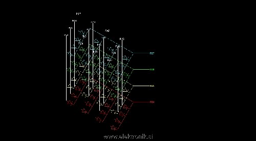

Pozdravljeni.
Naredil sem 4x4x4 LED kocko z atmega16.
SHEMA PRILOŽENA SPODAJ
Imam pa sledeči problem:
Ko vklapljam posamezne led diode mi stvar deluje. Ko vklapljam posamezne kolone, vrstite ali ravnine po višini mi še tudi deluje.
Problem mi nastane , ko je potrebno vklapiti posamezne led v različnih ravninah.
V programu imam zapisane binarne vrednosti različnih portov, saj nevem, kako bi izvedel program kot naprimer pri matrični tipkovnici kjer je Row in col. Tukaj bi potreboval še nekaj za 3 raven.
Če je pri tipkovnici Row = x raven, Col = Y raven, bi še sedaj potreboval nekaj za Z raven, vendar nevem kaj in kako.
Moja koda je nekako takole:
Koda: |
porta=&B10000000
portc=&B10000000
portd=&B10000000
waitms 100
pa spet naslednji ukaz
Problem imam ko naprimer hočem vklopit LED-ico na PA0 v ravnini PD4
ter LED-ico na PA1 v ravnini PD5. Takrat mi vklopi PA0 v ravnini PD4, PA0 v ravnini PD4 ter PA0 v ravnini PD5.
Prosim za pomoč, in sicer za del kode, v kateri bi definaral porte za X, Y, Z raven.
Aja še en pomemben podatek. Programiram v bascom AVR.
Končni izdelek bi naj bil nekako takole.
SHEMA povezave LED Kocke z Atmega16 |
175.78 KB |
57 krat |

Ali lahko sliko povezave pripnes na forum, ker ima ta odlicno nalogo shranjevanja slik. Poleg tega je tvoj link neuporaben, saj mi napise error.

Vsako nadstropje naj bo vklopljeno posebej. Spiši program, ki ti bo nadstropja dovolj hitro preklapljal, da človeško oko ne bo videlo preklopov.
In začni programirat v C-ju.
