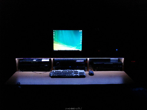

Kaj takega?

Če misliš trak pritrditi 45cm nad mizo bo OK za osvetlitev tipkovnice. Tudi prebral boš lahko kaj. Vendar pa to ne bo zelo močna svetloba, mogoče bolj ambientalna.
Tvoj napajalnik pa bo za tako oddaljenost prešvoh, zaradi prenizke napetosti. Pri oddaljenosti ~pol metra bi ti priporočal poganjanje LED traku s 100% močjo, torej z 12V. Če pa ga misliš nabaviti iz ebaya pa še s kakšnim voltom več.
Lahko uporabiš tudi katero od 'močnostnih' LED. Za osvetlitev bo dosti že kakšna kvalitletna 3W LED.
