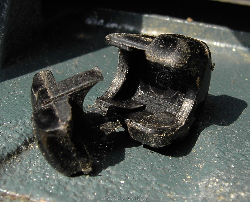

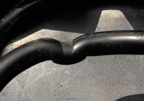

Na nekem manjšem stroju sem imel mehaničen problem , ki sem ga rešil. Dostopnost je bila slaba in sem moral vse kable z uvodnicami sneti.
Pri sestavljanju se mi je pojavil problem. Kabli so trdi in uvodnice tudi, tako, da mi ni uspelo uvodnic montirati nazaj.
Stroj ima vibracije. Zaščita za kable je nujna.
Ima kdo kakšno idejo?
Prilagam sliki.

Uporabi navadne uvodnice.

Sigurno, da je zaščita kablov nujna, zato pa moraš nabavit NOVE uvodnice (metrične ali PG) za daljšo vzdržljivost so kovinske boljše. Če pa še želiš zaščitit kable pa priporočam kovinsko zaščitno gibljivo cev (različni preseki), ki je na koncih montirana v kovinske uvodnice!!

Za prikazano uvodnico rabiš samo ustrezne klešče za montažo. Brez klešč montaža praktično ni mogoča. (Razstavljanje je lažje kot montaža)

Zdravo
Parkrat z kombinirkami stisni uvodnico, ki si jo namestil na kabel tako da se kabel prilagodi na uvodnico potem pa uvodnico montiraš lahko z navadnimi špiccangami pa bo šlo. Če ti pa uvodnica pada z luknje pa jo malo z sekundnim lepilom prilepi pa bo.
Ps: Če si kakšno uvodnico uničil pa mi pošlji zs pa dobiš novo. Če pa bi imel rajši takšno kot je na zgornji sliki pa napiši kakšen kabel imaš pa dobiš željeno

Za strojne požirke se dobijo posebne uvodnice, ki zagrabijo tudi požirko.

Vsem se lepo zahvaljujem za pozornost in predloge.
Danes sem malo zgrel kable s toplim zrakom in je s pomočjo klešč bil problem rešen.
