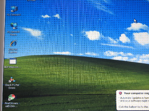

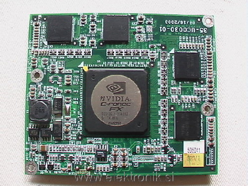

Gre za starejši prenosnik z nvidia grafiko, ki je ločena in se jo da menjat.
Zanima me če je možno da je ram na grafiki zanč ali je s čipom kaj narobe ?
gre pa za tole kartico
edit: še povezava do video posnetka http://tinypic.com/r/20tf8sj/7

Preden se lotis menjave ali so driverji OK?

Po mojem niso driverji ker tudi v biosu dela isto.

Da, tole so tipični znaki kadar crkne kaj od Nvidie.
Driverji z BIOS-om nimajo veze.

Ja sej ko je mašina v biosu nima veze kere driverje imaš ker jih takrat ne rabi, ampak teževe ima tudi takrat če pogledaš filmček se vidi. Zanima me samo ali je to tipično za napako ramov na grafični kartici, al je čip, mislm če je kdo že kej takega rihtal in se spomni kaj je bilo. LP

Mislim, da nižanje frekvence ne bo pomagalo, ker tole izgleda bolj strojni problem. Če imaš možnost testirati še z eno grafično kartico boš hitro videl pri čem si.

Grafična je šla 100%. Tipična slika kako izgleda skurjena Nvidia. Sicer proizvajalčev klasičen problem.

ker ne vidim za katero kartico gre - 8600 so imele znano napako da so bile napačno lotane in da so imele hladne spoje ter so se pregrevale .
''popravljali ''so jih s segrevabnjem v pečici oziroma ponovnim lotanjem ( parna bi bila idealna)

Gre za tako kot na gornji sliki, le da je moja oznake nVIDIA GeFORCE FX Go5600
Naredu reflow GPU, in ostaja isto, zdej bom še rame pa da vidmo.

Naredu še reball Grafike (ramčke pustil zaenkrat) zadeva dela OK dokler je v biosu, sem zagnal v varnem načinu in odinstaliral driverje, zadeva delala BP, edino gonilnikov za nobeno grafiko nisem mogel instalirat. Sformatiral in na novo win xp, ampak ne gre, vedno se v določenem času zadeva ugasne, precej se greje Procesor P4 3.06 socket 478, in verjetno takrat samodejno ugasne.
Je možno ker mi je lastnik pozabil dat original napajalnik 20V 6A, jaz pa imam 20V 3A ?
