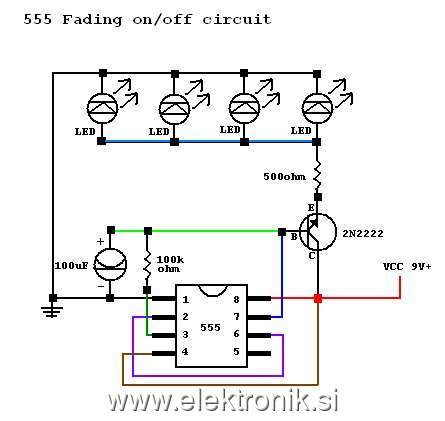

Imam en manjši problemček, vezje z linka mi ne deluje kot bi moralo, ledica se samo počasi prižge, ugasne pa potem ne. Mogoče kdo ve razlog?
vezje

Avtorjeva razlaga z zadnjega linka ni dovolj dobra? Je vezje na videoposnetku narejeno po shemi z linka (na videu je videti več elementov, kot na shemi)?
Bojim se, da "avtor" nima pojma, kako in zakaj njegov primerek vezja deluje.
Poišči drug načrt.
Po možnosti takšnega, ki vsebuje pravilno razlago delovanja in vse potrebne elemente.
Izogibaj se shem, kjer:
- so LED vezane vzporedno
- izgleda, da avtor ni sposoben izračunati predupora za LED
- vhodi nimajo definiranih stanj
- nimajo niti enega kondenzatorja med napajalnimi priključki

Če primerjamo povezavo pinov 2 in 6 na predlagani shemi z zgornjega linka in tole , je neka razlika. Kam sta še povezana pina 2 in 6, razen med seboj?

Ima kdo shemo v polni ločljivosti ?
Je pa že po opisu, shema s kupom napak (paralelno vezane ledike), kar so potrdili že moji predhodniki.

Delal sem po shemi iz prvega linka, katera je tudi na zadnjem linku, video je le primer kako deluje, vezje v videu zgleda drugačno, efekt je pa podoben.

Tule je
 Velikost datoteke:  18.48 KB

Shema je zanič v celoti, tudi okoli 555 precej manjka.
Če bi rad nalogo rešil z minimumom materiala, uporabi nek miniaturni mikrokrmilnik (npr. 12F675 bo več kot dovolj zmogljiv), spiši programček, povsem lahko v nekem višjenivojskem jeziku - naloga nima nobene časovne zahtevnosti, zvežeš kot se spodobi (blopkirni kondenzatorji, zaporedno vezane ledike itd) in je to to.

Saj ravno okrog 555 me zanima, ker ledice svetijo, če krmilim samo tranzistor, problem je, ker 555 ne deluje po opisu, in me samo zanima kako bi bilo prav, brez ozira na ledice, zgolj 555.

@serdzodj:
555 pa malo primerjaj sheme!

Kratka razlaga zakaj ne LEDic paralelno? Kaj pa če imam omejen vir napetosti?

Razlaga, ki jo je dal VolkD ni bila dovolj nazorna ?
Pri paralelni vezavi dela samo ena ledika, ostale se bolj ali manj (ne)uspešno šlepajo zraven. Poleg tega, tista, ki dela, je še preobremenjena.
Če pa imaš premalo V za lediko, pa Joule-Thief, še tak z manj elementi ali kaj bolj sofisticiranega.

Si na protoboardu poskusil povezati tako, kot je povezano v videu? Nekako takole:
Mehko utripanje bele LED
