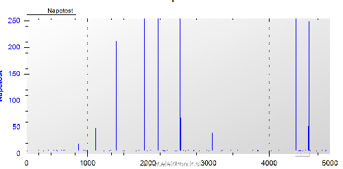

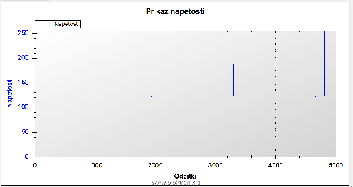

Še zajem podatkov. Merim izhod iz navadne AAA baterije in potenciometra na ploščici:
 Velikost datoteke:  92.41 KB
 Pogledana:  19 krat
 Velikost datoteke:  80.88 KB
 Pogledana:  17 krat

Hvala vsem za odgovore!
Problem je bil v preveč oddaljeni masi. Sedaj sem maso "pobral" iz CAN DB9 vmesnika (mnogo bližje pinu za AD) in stvar deluje bistveno bolje...
Čeprav potenciometer še vedno šumi, kar pa je tako ali tako za pričakovati... Hvala vsem za pomoč!
Umnik, to o ULINK2 sem prebral (motnje) in upošteval (ga med meritvami fizično odklopil). Hvala za opozorilo!
