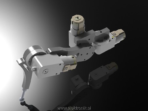

Vsaka noga ima 3 motorje z reduktorjem.

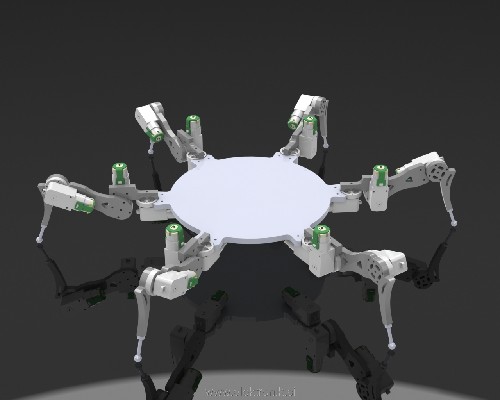

Cel pajek ima 6 nog. Na sredini je plošča premera 20cm, kjer bo dovolj prostora za elektroniko.

@MarE69 glede na dokaj poceni izdelavo, upam, da bo kje v končni fazi opisana izdelava, zgleda zelo zanimivo Wink

Mare, kakor vidim teli motorčki niti niso tako ugodna rešitev in kakor vidim jim manjka krmilna elektronika..
Jaz bi raje kupil kaj v tej smeri :

MarE69 je napisal/a:
Pri klasičnih servotih nimaš nadzora nad regulacijo, ampak samo rečeš (seveda lahko tudi z zelo majhno resolucijo): "pojdi na lokacijo", kar se vmes dogaja, pa nimaš nadzora. Jaz bi ta vmesni korak združil.
poglej na http://www.openservo.com/
