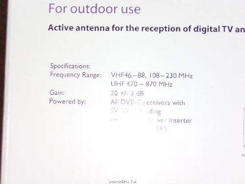

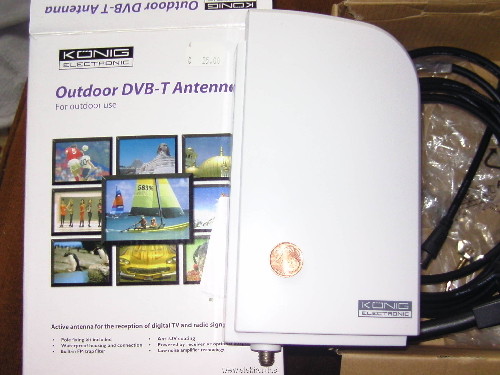

PrispevekObjavljeno: Ned Apr 24, 2011 3:49 pm    Naslov sporočila:   Odgovori s citatom
Kaj takega?
