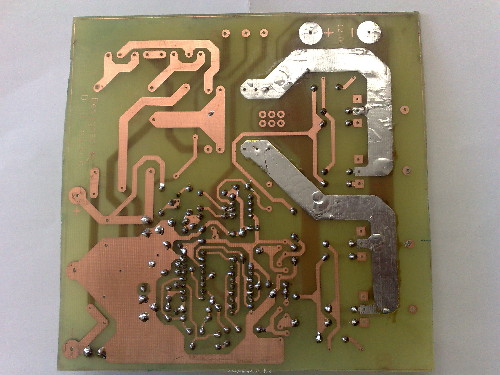

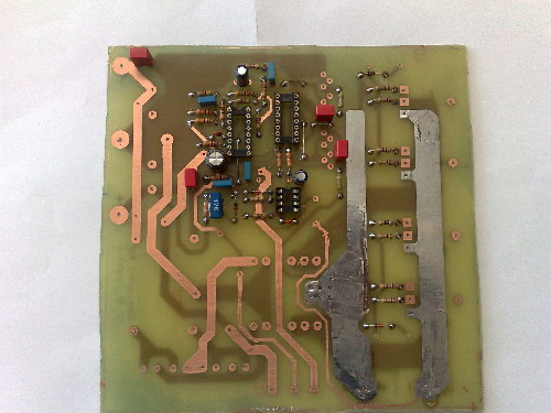

Vezje imam na pol zlotano, nimam še vsega materiala. Še obljubljene slike:

PrispevekObjavljeno: Ned Maj 08, 2011 8:38 am    Naslov sporočila:   Odgovori s citatom
vitez93 je napisal/a:
Pa je en tak DIY ojačevalec lahko konkurenčen recimo takemu za 460€?
Ne poznam tega ojačevalca ampak pomojem ne. Smo že delali ampak so bili rezultati daleč pod tistimi od ojač., ki jih dobiš za podoben denar. Da bi se dejansko izplačala izgradnja DIY avtoojačevalca je pomojem samo v primeru, da se ga gradi za 8E ali min. 4E bremena, kar je manj je že preveč tokovno zahtevno in se cena ter čas razvoja takšnega napajalnika kar hitro poviša. Boljše potem že poiskati kakšen boljši rabljen avtoojačevalec.
LP Tilen
