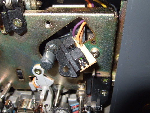

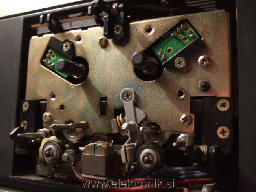

Pozdrav,
Problem pri kasetarju je,da ne dela števec ter posledično kontrola vrtenja izklopi pogon.Pri čiščenju mehanizma sem pomotoma lote od fotocelic prislonil na ohišje pogona.Kasetar se je za trenutek izklopil ter ponovno vklopil(zvok releja).Od takrat števec ne dela.Zanima me sledeče:
-kakšen tip fotocelic je to(sprejemnik/oddajnik)
-ali je možno,da se je okvaril mikroprocesor za nadzor
-kakšno funkcijo ima gumb pri števcu RUN-UP
Ali oddajniki na teh kontrolnih fotocelicah oddajajo IR svetlobo?Preveril sem z kamero na fotoaparatu če oddajajo svetlobo(kot na daljincih za tv) ampak ni nič zaznati svetlobe.Ali se da, in kako se premeri stvar z multimetrom?
Vsak nasvet bo dobrodošel, ker bi ga resnično rad spravil v normalno delovanje.

PrispevekObjavljeno: Tor Apr 26, 2011 8:48 am    Naslov sporočila:   Odgovori s citatom
Je svetlobni prekinjevalnik.
Vprašanje sedaj kateri pin si staknil. Očitno se je mikrokontroler resetiral. Možno da si napajanje kratkostičil in kakšen upor skuril.
Seveda se da pomeriti z multimetrom. Na srečo imaš dva taka senzorja in lahko delaš primerjalne meritve. Ampak previdno, da ne boš spet tako štorast in še ta drugega skuril. Čiščenje aparata se pa itak vedno izvaja pri izklopljenem d'oh!
