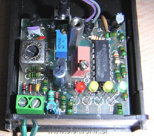

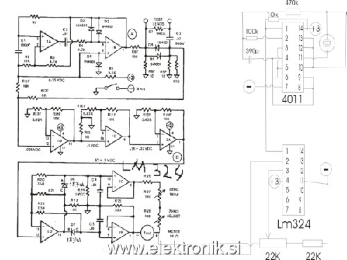

Zanimivo orodje za hitro preverjanje elektrolitov s 4 LED.

Ja, te 4 ledice so bistvo naprave..... Wink

Ta shema ni nastavljen tako, da praviloma je to pogoj, ampak za tiste, ki imajo izboljšali svoje zažgal uredjaj.O koli točnosti tega komentarišem.Ja instrument nebih, da sem dobil več ESR meter in kapacitivnosti meter kot tri LED, štiri LED diode, s kretnim cepljenke in digitalne tovarne ali samogradnji.Najbolji sem pokazal napravo z kretnim ki merijo tuljavo na 30 ohmov in se lahko meri neposredno na plošči brez odstranitve elektrolitov.
V skrajnem primeru sem se naučil zelo hitro, da elektrolit ni treba meriti, vendar le zamenuti sumnjivi.To zmanjšuje čas popravila, čeprav je dražji.

OK uvideo sam da google translator loše prevodi.
Šema instrumenta je data da bi neko ko poseduje ovaj ESR checker mogao da popravi svoj neispravan instrument.
Što se tiče tačnosti u to nebih zalazio.
Posedujem više ESR metara i kapacitet metara što fabričkih i onih iz samogradnje,ali najbolji mi se pokazao IN CIRCUIT ESR METER kojega sam sam napravio meri do 30 oma a kasnije sam mu dogradio i zvučnu signalizaciju.
A vrlo brzo sam uvideo da pri popravki TVa i ostale elektronike elektrolite treba jednostavno zameniti iako popravka kosta malo više.
