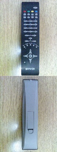

(sept.'14)
Daljinec na sliki dela/ne dela, itd. Verjetno slab stik nekje znotraj, na kontaktih baterije. Ali kdo ve kako se odpre, ker nima nobenega vijaka ? Z odpiranjem takšnih stvari imam slabe izkušnje v smislu, da polomim vse plastične zobe.

MadMax
Prispevkov: 4743
Aktiv.: 19.97
PrispevekObjavljeno: Pon Sep 01, 2014 9:00 am    Naslov sporočila:   Odgovori s citatom
Ne preveč oster a vseeno tanek nož, pa po pameti (po prvem zlomljenem vidiš sistem in smer odpiranja).
Sigurno boš kaj polomil če nimaš kilometrine v tem, ampak če ne odpreš tudi popravljal ne boš. S kilometri (po 100 odprtih daljincih) pa se boš naučil >95% daljincev odpret brez polomljene plastike...
Slab stik je pa največkrat na LEDici, ali resonatorju. Slednjega je morda treba tudi zamenjat, ampak konkretno daljinca ne poznam kak resonator ima. Če je pravokoten oranžen in binglja na ploščatih nogicah bo najverjetneje treba.
Pa spucat kontakte na vezju.
Kakorkoli, najprej odpri pa poslikaj vsaj.

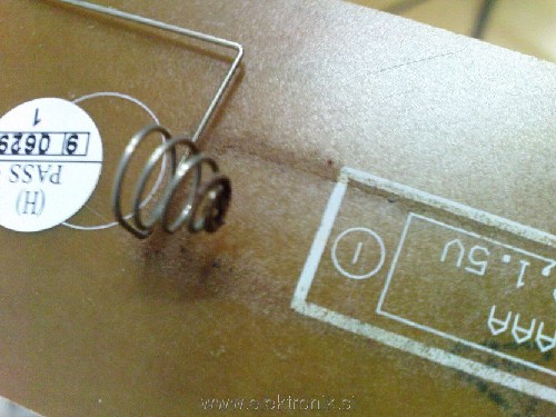

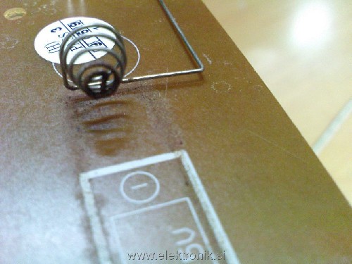

PrispevekObjavljeno: Pet Jan 09, 2015 11:07 pm    Naslov sporočila:   Odgovori s citatom
odprto brez lomljenja. Klasika: stekla baterija, posledično so kromirani kontakti zrjaveli. Jih je možno kako obnoviti ? S čim očistiti ?

lado
Prispevkov: 1004
Aktiv.: 4.23
Kraj: Trbovlje
PrispevekObjavljeno: Pet Jan 09, 2015 11:19 pm    Naslov sporočila:   Odgovori s citatom
Jaz takšne obrusim in pospajkam...deluje
