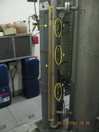

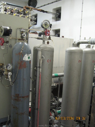

Za samogradnjo ti lahko predlagam en princip:
1. okrogel stiroporni plovček z luknjo na sredi.
2. nanj postaviš magnet ali kovinsko ploščico.
3. oboje pa natakneš na kromasto ali plastično palčko in postaviš v cisterno, čim bliže steni.
4. bližino plovčka oz. magneta ali kovinske ploščice zaznaš s spremembo induktivnosti v tuljavici, ki je montirana na zunanji strani cisterne.
5. če imaš na plovčku magnet, pa mogoče zunaj pritrdiš samo reed kontakt.
Tako sem videl pri enem v naši firmi, s tem, da je bila celo prikazana višina vode v kromasti cevi s pomočjo nekakšnih vrtečih magnetnih ploščic.
Skratka, zakomplicirano.
6. Najenostavneje, tudi najceneje in najhitreje pa z že izdelanim potopnim plovčkom z vgrajenim reed kontaktom. z že dodanim kablom in namenjeno za potopitev. Recimo tako kot je tukaj plovček s številko 701564.
Najbolj bistveno vprašanje pa je, zakaj pravzaprav želiš brezkontaktno indikacijo?
EDIT: v prilogi imaš slikici tistega v naši firmi.
na podrobnejši sliki so z 1-3 označene tuljavice za mejno indikacijo nivoja, 4 je optični pokazatelj, puščica pa kaže nivo.
264.02 KB |
10 krat |
477.03 KB |
4 krat |

@ lojzek: so tiste "tuljavice za mejno indikacijo nivoja" v bistvu magnetna (reed) stikala?
lojzek Član
Pridružen-a: Pet 25 Jan 2008 8:00 Prispevkov: 3387 Aktiv.: 15.99
Objavljeno: Pet Maj 13, 2011 11:06 am Naslov sporočila: |
A veš da so res . Sem v načrt pogledal.
Drugače pa na opisan način res delujejo nekateri pokazatelji nivoja, predvsem pa indikatorji pretoka.
