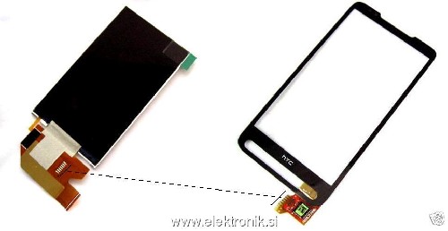

čeprav sem stalil že kar nekaj cina, tega nisem še nikoli počel, zato raje prej vprašam, da mi ne bo potem žal.
Torej, najprej moram razlotati na sliki označenih 7 kontaktov, nato pa jih ponovno zlotati (menjava digitizerja)
Imam 25W in 40W spajkalnik, brez regulacije.
Koliko je folija občutljiva na vročino ?
Je to sploh izvedljivo brez namenske opreme ?
Res nimam občutka, kako in kaj.
Kakšnikoli nasveti so zaželjeni.

Sam bi se lotil prvo s spajkalom, nato pa z vročim zrakom. Seveda z veliko potrpežljivosi in pazljivosti. Nato bi videl, kaj je boljše.

Dvomim, da bos lahko sploh kaj zalotal, ker se ti folijski kontakti najvec
nanajaso z galvanizcijo, kar pomeni, da se ti lahko ob stiku z konico
spajkalnika enostavno"stopijo". Folije pri katerih jedkajo, pa so tudi
primerni za lotanje.
Ce ze moras, probaj z dodatkom flux-a.

Pri enem starejšem HTC-ju, sem to opravil z spajkalnikom. (odspajkal in zaspajkal novega QUTEK S100 )
Lajhko pa na tistem digitizerju, ki je okvarjen poizkusiš koliko zdrži folija.

Zadeva je že zdavnaj prelotana.
Šlo je brez težav, preko folije se da odlično lotati z navadnim spajkalnikom.

Seveda, to na sliki je navadno Flex tiskano vezje. Namesto FR4 je uporabljena neke vrste plastika. In baker čez. Postopek izdelave takega vezja je praktično identičen izdelavi tiskanega vezja na FR4. Temperaturna obstojnost je kar visoka - pri nas jih brez težav damo v reflow pečico, da se gor zalotajo SMD elementi. Po RoHS, kar pomeni še višje temperature.

"neke vrste plastika" = kapton
