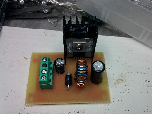

Kratek povzetek projekta:
Za napajanje nekega vezja sem potreboval napajalnik z napetostjo 5V in tokom 3A. Napajalnik je imel previsoko izhodno napetost zato sem jo moral usrezno zmanjšati. Ker LM7805 ne zdrži tako visokega toka, sem naredil preprosto vezje z glavnim delom LM2576, v TO220-5 ohišju. Vezje potrebuje zelo malo elementov, kateri so dobro dobavljivi v vsaki trgovini z elektronskimi elementi (farnell, HTE, nanoelektronika...).
Tiskanina je risana po shemi, ki jo je navedel proizvajalec. http://www.national.com/ds/LM/LM2576.pdf
Vhodna napetost je lahko med 4V in 60V. Pri 12V vhodni napetosti ima vezje 77% izkoristek.
Napotki za izdelavo:

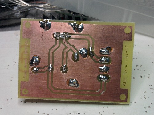

Izdelava je zelo preprosta. Tiskanino naredimo po postopku UV osvetljevanja ali po postopku prenosnega tonerja. Ko tiskanino zjedkamo, mora biti napis na spodnji strani tiskanine (tam kjer je baker) pravilno obrnjen. Najprej prispajkamo najmanjše elemente, nate vedno večje.
