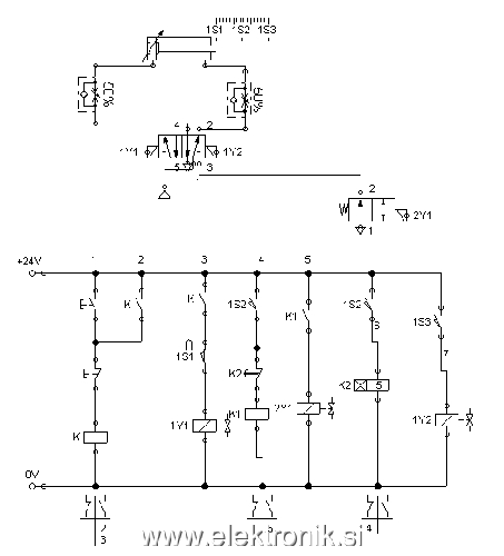

Zanima me kako naj krmilim celindra, katera morata delovati po takšnem ciklu?
1A+,1A(timer 5s)do polovice,1A+(do konca),1A-,2A+,2A-.Na prvem celindru imamo 3 senzorje. Na voljo nimam ventila 5/3 ampak samo 5/2 in 3/2 in 2/2.
Program mora bit programiran v SFC-ju ker je pač koračna metoda. Sam uporabljam aplikacijo GX developer.
Hvala

Točno tako, gre za šolsko nalogo in sicer predmet programiranje v avtomatiki.
Govorim o pnevmatiki. Sam sem sicer nekaj naredil uporabil sem ventil 5/2 in 2/2.

PrispevekObjavljeno: Tor Maj 17, 2011 12:56 pm    Naslov sporočila:  ghf Odgovori s citatom
Sam uporabljam fluidsim za preizkus delovanja.
To je del moje naloge.

V vsakem položaju je možno bat ustaviti samo pri hidravliki.
Pnevmatika se od hidravlike razlikuje po stisljivosti medija, ki pozicioniranje s klasično relejsko logiko zelo otežuje. Da bo bat obstal v dani točki, morajo biti vsote sil na obeh straneh enake.
Tudi če batnica ni obremenjena z bremenom in imamo na razpolago 5//3 ventil s 5x blokiranimi potmi v srednjem položaju, se bat niti slučajno ne bo ustavil v točki, kjer je bil ob zaprtju ventila. Zaradi preostanka stisnjenega zraka na strani, ki poganja bat.
To povej profesorju, da ne bo od učencev zahteval česa nemogočega.
Za kolikor toliko več kot polžje hitre premike je linearno pozicioniranje s pnevmatskimi cilindri je možno zgolj bodisi s PID regulacijo, bodisi s s poskušanjem določenimi pozicijami končnih stikal in trajno ponovljivimi obremenitvami v danih pozicijah.
Da se bo bat ustavil v želeni točk, boš moral položaj končnega stikala določiti s poskušanjem.
3/2 ventil veži tako, da bo šel zrak iz njega na dovod 5/2 ventila. Ko želiš ustaviti bat, preklopi 3/2 ventil, da bo 5/2 izgubil dovod zraka. S 5/2 samo menjaš smer pomika, s 3/2 pa vklapljaš/izklapljaš premikanje.
