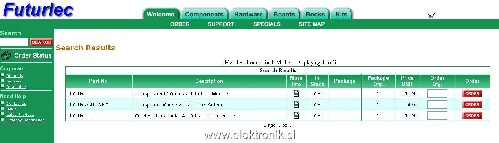

Malo sem guglal in dobil prodajalno Futurlec . Tam prodajajo te module po cca 20 US$ . Verjetno tudi oni pribijjejo kake davke in poštnino.
Zame je ta trgovina nova, in ni mi všeč, ker se ne da plačati preko PayPall-a, ki ti daje neke vrste garancijo. Pa me zanima, ali ima kdo od vas dobre izkušnje s to trgovino.
