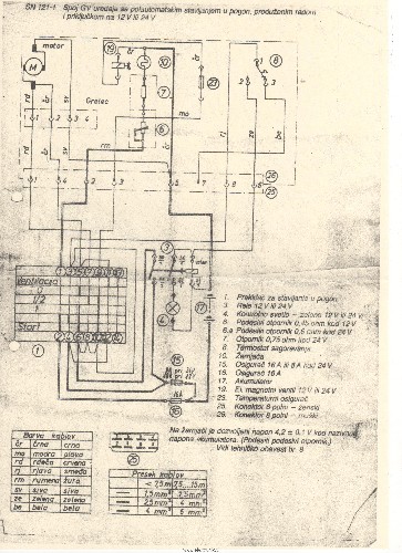

Za napajanje sem vzel 12V 15A PC napajalnik. Zvezal sem po shemi, ki sem jo pripel, namesto akumulatorja je tam napajlnik, dodal sem še stikalo za vklop. Zadeva načeloma dobro deluje, včasih pa imam probleme, da mi napajalnik izklopi (verjetno popolnoma, ker se tudi ventilator ustavi).
Stikalo (1) ima položaje ventilacija, 0, 1/2, 1 ter start. Ko je v položaju start (skrajno desno) deluje kot časovno stikalo. Najprej se segreva zagrevalna svečka (10), kmalu za tem se vključi motor in odpre se ventil za nafto (19). Posledično se zaradi temperature vklopi bimetal.
Nato preide stikalo v položaj 1, kjer sta vključena ventil ter motor na najvišji hitrosti. Stikalo v tem položaju ostane ter grelnik normalno obratuje. Nafta se takrat vžiga sama.
Napajalnik mi izklopi največkrat ko:
-> Je grelnik pod napetostjo ter premaknem stikalo v položaj vklop (izklopi na začetku ali nekje na 3/4 območja položaja). Če najprej navijem v položaj vklop ter potem priklopim napetost je OK.
-> Pri izklopu, ko je stikalo v položaju 0. Takrat je vklopljen bimetal (8)- grelnik je segret- ter ventilator, ki izpihuje dim , dokler se ne pokuri vsa nafta. Ko se bimetal ohladi ter izklopi ventilator, takrat reagira zaščita v napajalniku.
Rekel bi , da prihaja do napetostnih sunkov ob preklopih (stikala ali bimetala) ter napajalnik zato izklopi. Zanima me vaše mnenje ter kakšna rešitev.

Napajalnik, je sposoben zagotavljati tok, ki ga grelnik potrebuje pri zagonu. Webasta je danes delovala že dobri 2 uri za test. Samo pri vključitvi je problem, saj je treba najprej naviti časovno stikalo (1) v položaj Start ter šele potem priključiti napetost. Če naredim obratno napajalnik izklopi. Ne vem pa zakaj.
To niti ne bi bil tak problem, če se ne bi to pojavljalo tudi ob izklopu. Takrat ventilator ne piha dima ven čez izpuh ampak se nabira v izgorevalni komoro, dokler je pač tam še neizgorena nafta.
Drugače dobro deluje, rad pa bi se znebil problemov, ki sem jih napisal 2 posta višje zato sem tudi vprašal.

Težavo sem uspešno rešil z nekaj diodami. Problem je bil v induciranih napetostih na motorju in releju ob izklopu.
