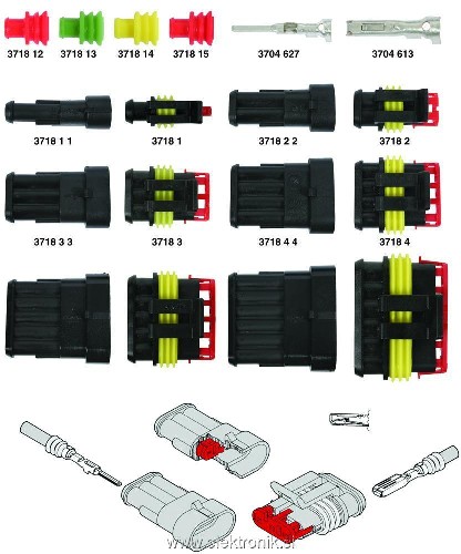

PrispevekObjavljeno: Sre Jun 01, 2011 4:27 pm    Naslov sporočila:   Odgovori s citatom
Zanima me, če se pri nas da kje dobiti vodotesne konektorje iz spodnje slike? (vzeto iz Förch kataloga)
Farnell jih sicer ima, ampak zaenkrat nimam namena naročiti kaj drugega od njih, razen to. http://si.farnell.com/te-connectivity-amp/282087-1/socket-housing-3way/dp/150423
Potreboval pa bi 3-polne, ter kakšne 3 kompletne pare.

PrispevekObjavljeno: Sre Jun 01, 2011 6:35 pm    Naslov sporočila:   Odgovori s citatom
Zastopnik za Förch v Sloveniji sicer ima na voljo komplete, v katerih imaš različno polne konektorje komplete,...
Samo ne vem kako se kaj pogovarjajo z "malimi" kupci, ker delujejo kot veleprodajno.

PrispevekObjavljeno: Sre Jun 01, 2011 6:52 pm    Naslov sporočila:   Odgovori s citatom
pred časom sem jih kupil pri reichelt.de, mislim pa da jih ima tudi conrad

PrispevekObjavljeno: Sre Jun 01, 2011 6:58 pm    Naslov sporočila:   Odgovori s citatom
sebaveh je napisal/a:
Glede na podatke tukaj jih boš dobil (naročil) na vsakem VW oziroma ŠVAS servisu.
