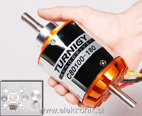

Zanima me na kakšen način bi uporabil 200W enosmerni trifazni motor kot generator. Nekje sem že videl sheme ampak jih ne najdem.

Uouuoi sem čisto pozabil na tole temo. Ja mislil sem BLDC. Že pred časom sem nekje videl doma narejeni generator narejen iz bencinskega motorja povezanega direktno na brezkrtačni motor in se mi je zdelo zanimivo. Razlog je verjetno v visokem izkoristku teh motorjev (85 - 90%)
Dobil sem namreč 12V 150Ah akumulator in sedaj delam mlin ki bo poganjal elektromotor za polnjenje akumulatorja. Trenutno pa se ukvarjam z elektroniko za polnjenje akumulatorja.
Pretok vode je kar velik. Struga je široka 3m in globoka več kot 50cm in je nadzirana, tako da je pretok pretežno enak.

To ti bo dalo ven čisto lep trifazni sinus. Frekvenca in višina napetosti bosta odvisna od števila vrtljajev gredi, oddana moč pa od moči pogonskega mlina, zmanjšano za izkoristke.
Torej, Enosmerno boš dobil s trifaznim usmernikom, kolikšna pa bo ta enosmerna, pa lahko simuliraš, mogoče najprej kar z vrtalnim strojem. Čeprav najverjetneje potrebuja kar visoke vrtljaje -> reduktor.
