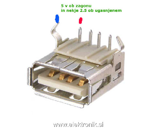

Sem pomeril USB porte in pokaže 5 v ob zagonu in 2-2.5v ob ugasnjenem (če je vklopljen na napajalnik)
Tistih mosfetov pa še nisem uspel locirat
